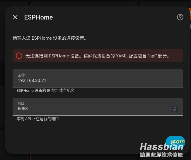

 楼主| 发表于 2026-6-28 13:01:14 | 显示全部楼层
xjboss 发表于 2026-6-28 12:52
这个选项应该无关,这个是反向代理的允许ip地址,我的hass也是反向代理下运行的,我有几个esp32c3的网关自 ...
反向代理?不大可能,看看日志 adb日志 你可以adb日志发出来我看下,不方便adb也可以点击开启按钮后,马上到设置下面下拉手拉出复制按钮点击罚下
不是,和esp32有点区别,因为为了隐私问题特意做的

发表于 2026-6-28 12:59:52 | 显示全部楼层
我刚刚去termux里lsof -i看了一下端口,发现是你文档写错了,实际上esphome服务是监听在6361端口了........
现在能连接上去了。

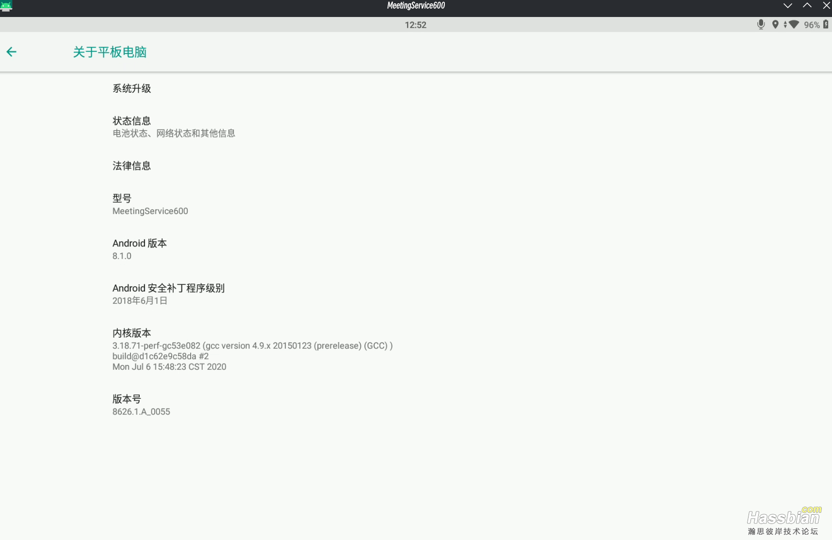

发表于 2026-6-28 12:52:42 | 显示全部楼层
nuknoop 发表于 2026-6-28 12:25
问题可能出在这里
这个选项应该无关,这个是反向代理的允许ip地址,我的hass也是反向代理下运行的,我有几个esp32c3的网关自动发现都能正常工作,
屏幕截图_20260628_125207.png 我现在手动连接也连不上,我现在是部署在讯飞听见L1上的,基本上是原生的安卓9,有root权限和shizuku权限。
