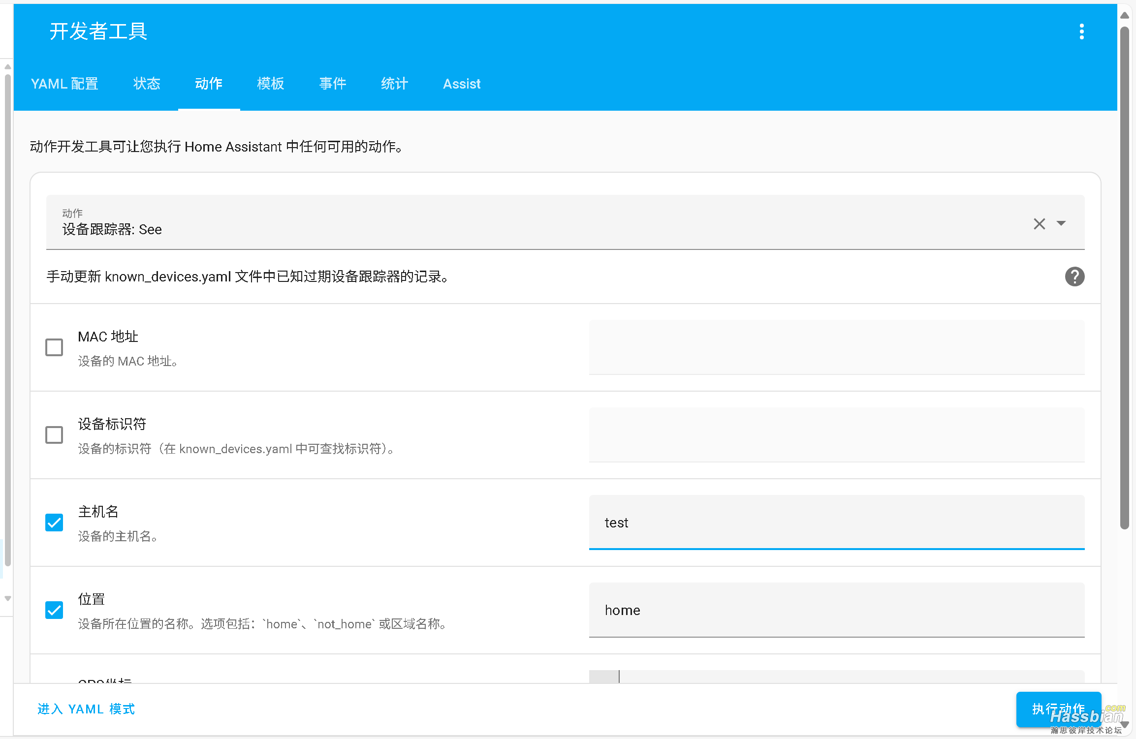

发表于 2025-10-21 07:57:06 | 显示全部楼层
tsw 发表于 2025-10-20 17:55
问题就在这. 就是不知道这个实体怎么弄出来 绑定上
用动作里的设备追踪器

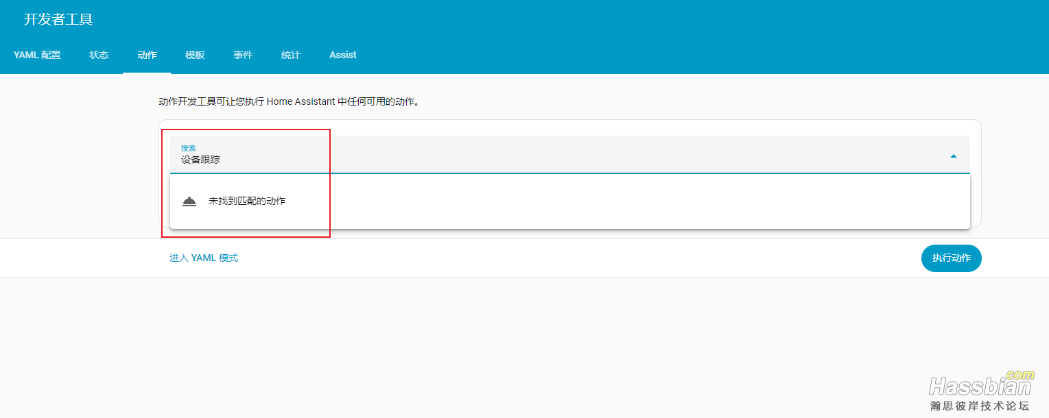

 楼主| 发表于 7 天前 | 显示全部楼层
三尺寒 发表于 2025-10-21 07:57
用动作里的设备追踪器
image.png 我的动作里面没有这个
