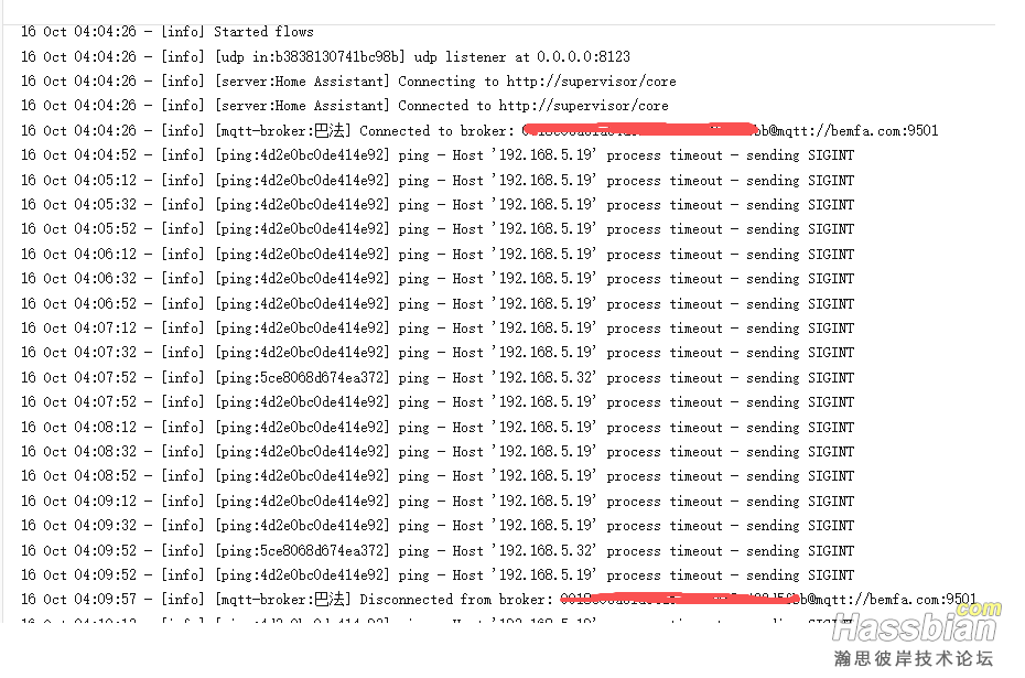

我用巴法来倒空调控制,但是nodred里面的Mqtt-in经常会出现掉线情况,掉线后,设备就无法正常连接了。每次需要我手动把NODE-RED重启才可以重新连接,
现在暂时用了个半夜4点重启HA的方式来进行重置,这样子我不至于说每次去都是掉线状态(新房子去得少)。但是这个掉线实在挺难受的
我查了很久没有找到mqtt-broker的自动重连/重启方法,有没有什么办法可以处理这个问题呢?或者是重启流程?但是也不太会搞。
像下面就是个例子,4点钟重启,08分左右,巴法掉线,直到我再次手动重启nodered后全部重连。

其实这个外网只是一部分,主要是我想解决它掉线后无法重连的问题,这个能解决的话不止这个地方有用。

只是想让nr自动重启也是有办法的,不知道你的nr是安装在什么环境下的,我是安装在AH里的,AH是虚拟机,我是用另外一台虚拟机定时请求nr里的某个设备,如果返回值是unavailable或者undefined之类的信息(每个设备的返回值不一样)说明设备掉线了,然后重启这个设备的电源,你这里就可以重启AH(或者尝试发送指令给AH,让AH重启NR,不知道是否有这样的接口可以调用)

大概明白你的思路了,我现在是打算用流程重启的方式,不过NR在国内中文版的资料比较少,正在爬他们官网的帖子,看看怎么重启流,似乎是有办法的,那样子可能可以实现NR内部解决
