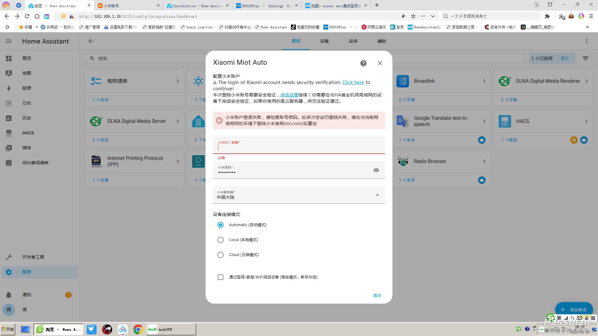

登录不了,在mi.com可以正常登录

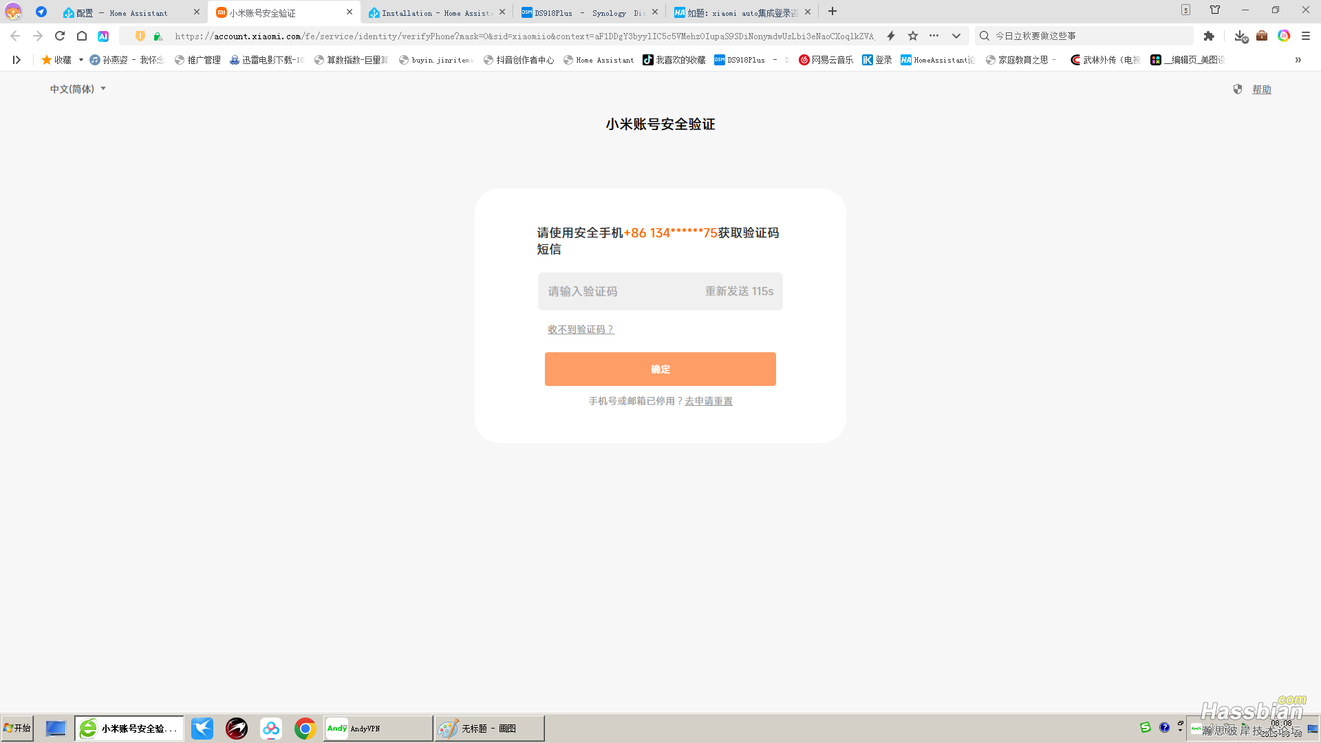

注意,点上面链接,然后会有一个短信验证码,填上就好

没用,试过了,填完验证码,显示ok,然后接着登录一鸟样

xiaomi miot auto无法正常登录

那个验证码不是让你直接填在小米的页面里,是让你回来填在插件的配置窗口上,你看到ok说明你填在了小米的页面里,把验证码用掉了

插件配置窗口没有填写验证码的地方

有验证友码,是这样的单独一个页面,输入后显示OK,没有出错提示,然后返回登录一样出错
