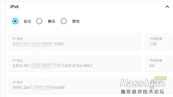

发表于 2025-9-24 18:58:00 | 显示全部楼层
楼主在吗,我获取到ipv6和系统里的不一样,是不是刷新频率太大了

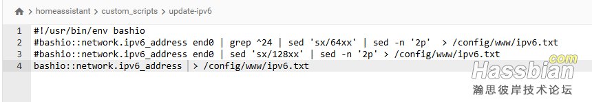

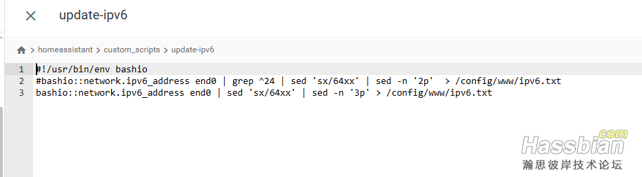

发表于 2025-9-24 19:00:42 | 显示全部楼层
image.png 第二条ipv6和系统不一样,现在用第三条了,第一条ipv6也用不了

发表于 2025-9-24 21:07:53 | 显示全部楼层
不带接口居然可以输出正确的ipv6
