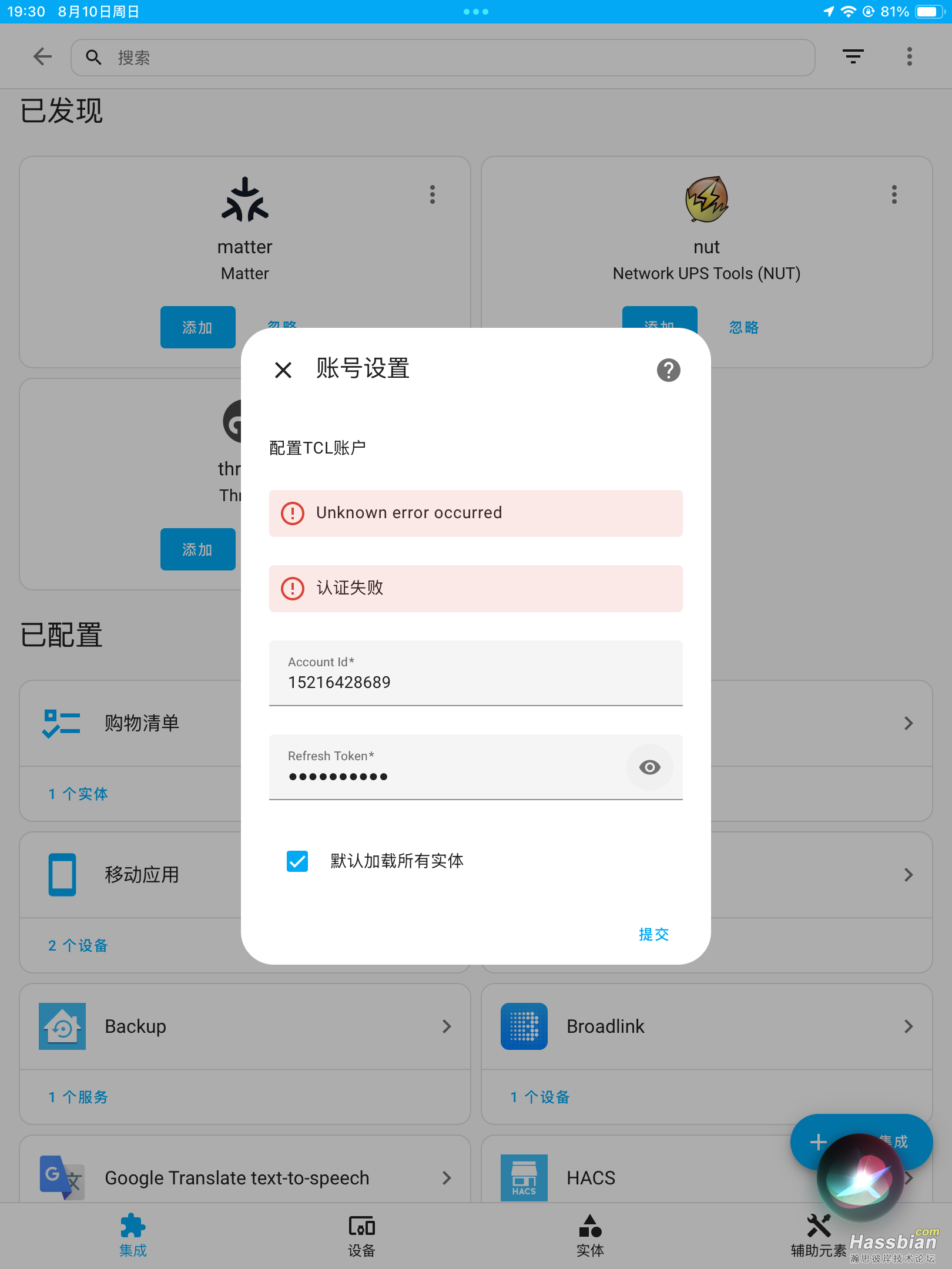

 楼主| 发表于 2025-8-10 19:32:38 | 显示全部楼层
花落花空 发表于 2025-8-6 18:38
用这个帖子的集成。https://bbs.hassbian.com/thread-29746-1-1.html
无法登陆'这是什么问题

 楼主| 发表于 2025-8-10 19:37:22 | 显示全部楼层
lvvv 发表于 2025-8-8 11:15
这个好像是老外的,国内用不了,用上面的那个,已经可以正常使用了
登陆不上,用的app账号

发表于 7 天前 | 显示全部楼层
哥们,这个集成不是用app账号密码登录的,是需要用另外一套id和token登录的,这个需要你自己抓包获取,然后再在集成中登录。你可以参考这篇教程最新海尔小程序抓包教程https://bbs.hassbian.com/thread-25297-1-1.html

 楼主| 发表于 5 天前 | 显示全部楼层
我是大角牛 发表于 2025-8-11 15:55
哥们,这个集成不是用app账号密码登录的,是需要用另外一套id和token登录的,这个需要你自己抓包获取,然后 ...
谢了兄弟,我去研究下
