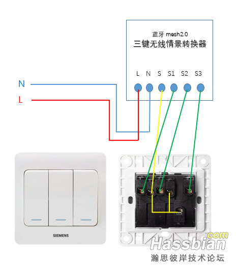

各位智能DIY大神、硬件玩家看过来!蹲一款能让家里传统三键翘板开关“原地升级”的模块,核心诉求就是不换开关面板、不破坏风格,还能实现智能情景控制,尤其适合家里开关有零线的朋友,来聊聊这个刚需!
一、理想模块的核心要求
        1.        核心目标:只改内部、不改外观!把家里现有的三键翘板开关(保留原面板),通过内置模块改成蓝牙Mesh2.0无线情景开关,不用带负载功能,只做信号触发端,模块支持三路,可只接一路或二路。
        2.        操作习惯不变:必须支持翘板翻转触发!比如往上翻对应“回家模式”,往下翻对应“离家模式”,和原来开关操作一模一样,老人小孩都会用。
        3.        供电关键:仅限零火线供电!家里开关底盒有零线的才能用(这点划重点),不用额外拉电线,直接替换原有开关内部的机械模块就行,安装简单。
        4.        兼容性:能接入小米、绿米等主流蓝牙Mesh网关,能联动智能灯、窗帘、插座,实现一键触发多设备联动(比如按一下开客厅灯+开空调)。
        5.        体积适配:得能塞进86型标准开关底盒,毕竟大多数家庭都是这种尺寸,不能因为模块大就凿墙扩孔。
二、为啥说这模块有市场?
        •        颜值党刚需:很多人装修时开关和插座选了一套风格,换智能开关面板会破坏整体感,这个模块能保住原开关颜值,还省了换面板的钱。
        •        老房改造省钱:不用拆墙换线,不用买新开关,几十块钱改造费就能让老开关变智能,比整套换智能开关成本低太多。
        •        零火线用户的痛:市面上不少改造模块只支持单火线,有零线的老房子反而难找到适配的“轻量改造方案”,专门针对零火线的三键情景模块几乎是空白。
家里好几处一键、二键、三键开关都想改,一键可以用通断器搞定,奈何二键、三键、四键找不到合适的模块!有没有技术大佬觉得这个需求可行?要是开发出来,我立马给家里所有开关安排上!也问问其他玩家,你们是不是也有“想保原开关、有零线但缺模块”的烦恼?

哥们,我去年就回复过你类似的问题,今年你还在问这个,不得不说想解决需求的心是真强烈啊。但是话说回来,这个真是一搜就有,而且你都上HA论坛了,自己学两天折腾一下也就搞定了,可别做伸手党啊。

QQ617250210 发表于 2025-9-9 12:26
esphome+小米MESH模块 自己手搓
不会啊啊啊😓

motoyu 发表于 2025-9-8 21:40
翘板 复位都可以
我需要支持三键的不是单击!双击、长按,这不是三键,同时需要接传统翘板开关,不装弹簧,必须是翘板翻转模式,还得放到86底盒。这几个定语很重要。有的话请直接给链接,同时感谢你,只满足其中一项或者两项的就是不符合,谢谢。

xejohv 发表于 2025-9-8 21:27
是用传统开关改的吗?支持翻转模式吗?
翘板 复位都可以

motoyu 发表于 2025-9-8 18:08
嗯 单击 双击 长按
是用传统开关改的吗?支持翻转模式吗?

嗯 单击 双击 长按

motoyu 发表于 2025-9-8 17:21
易微联的有成品方案
支持三路吗?支持转情景吗?

Suchh 发表于 2025-9-8 17:30
现成的米家干节点模块,DIY有零火线自己接个esp模块三五块钱也搞定了
干接点不支持翘板开关吧
