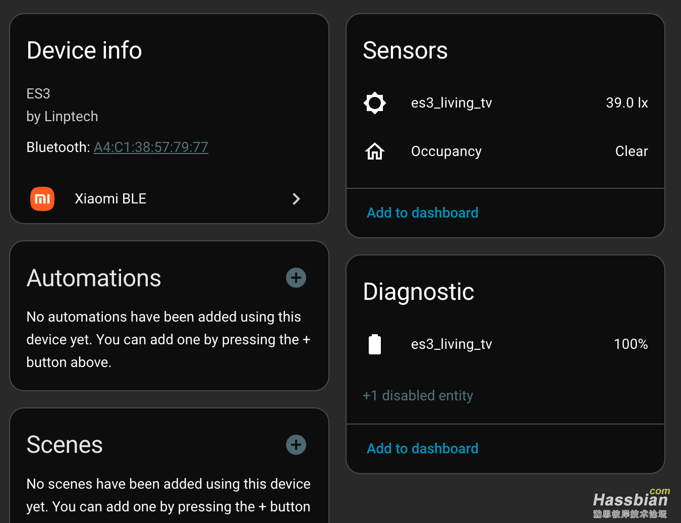

发表于 昨天 15:55 | 显示全部楼层
MagicStarTrace 发表于 2025-9-12 19:29
多模2的信号放大器吗?还是直接用esphome ble proxy接入HA绕过多模2了
绕过
直接就能連接

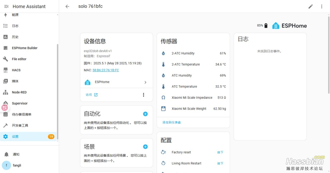

发表于 前天 14:04 | 显示全部楼层
屏幕截图_14-9-2025_14121_192.168.3.95.jpeg 我用拆机的esp32d  单核 ,正常接收小米的蓝牙,bthome
需要的话看这个帖子里25楼。有代码,可以参考
https://bbs.hassbian.com/thread-25168-1-1.html
