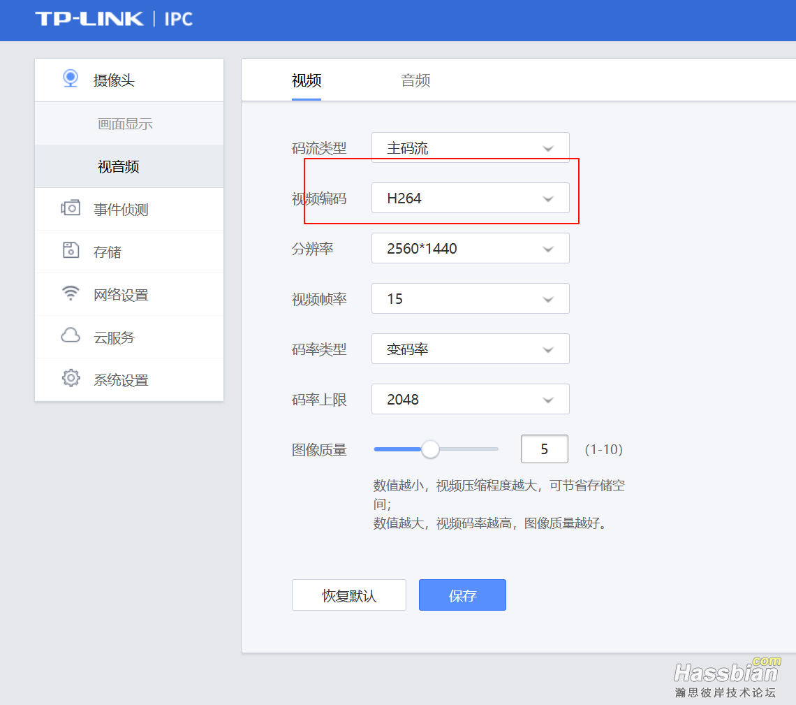

家里的TL-IPC44AW 全彩  用rstp接入了Scrypted
但是现在看Scrypted 要求h264
TP Link默认是h265
看Scrypted有日志报
[rtsp://192.168.100.124:554/stream1] rtsp://192.168.100.124:554/stream1 video codec must be h264 but is h265.
[rtsp://192.168.100.124:554/stream1] to properly configure your camera codec.
这个有什么办法吗

 楼主| 发表于 2025-9-1 15:37:52 | 显示全部楼层
zddontheway 发表于 2025-8-30 15:04
进tplink 摄像头后台改码流
感谢, 搞定了

发表于 2025-8-30 15:04:14 | 显示全部楼层
进tplink 摄像头后台改码流

发表于 2025-8-29 21:28:46 | 显示全部楼层
进摄像头ip网页后台不就直接能改主码流h264了

发表于 2025-8-29 21:02:30 | 显示全部楼层
摄像头改成h264,就算sc支持hk也不支持还是没用
