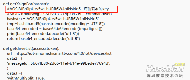

发表于 7 小时前 | 显示全部楼层
flashbj 发表于 2025-7-31 10:39
大佬,海信爱家的key,是怎么获得的?
逆向海信爱家的APP得到的

 楼主| 发表于 前天 10:39 | 显示全部楼层
a070458 发表于 2025-7-12 09:37
你是说那个xsign算法吧,很久的事情了,没记错直接去逆向APP可以找到算法,具体你看看我的文件,不知道现在变 ...
大佬,海信爱家的key,是怎么获得的?

发表于 2025-7-12 09:37:38 | 显示全部楼层
你是说那个xsign算法吧,很久的事情了,没记错直接去逆向APP可以找到算法,具体你看看我的文件,不知道现在变了没,你可以参考一下。
