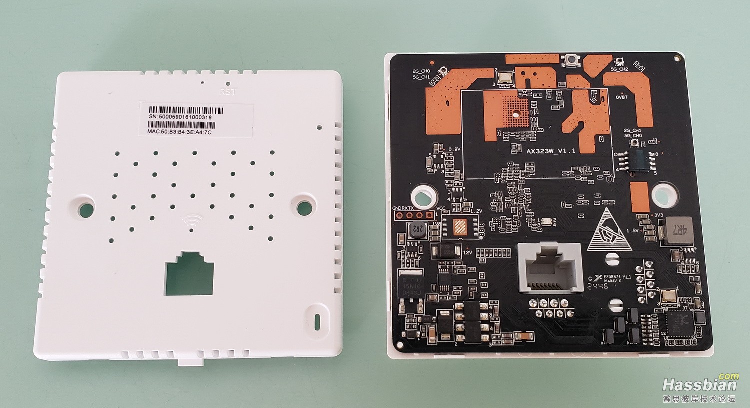

PCB的正面布局:
PCB的背面布局:

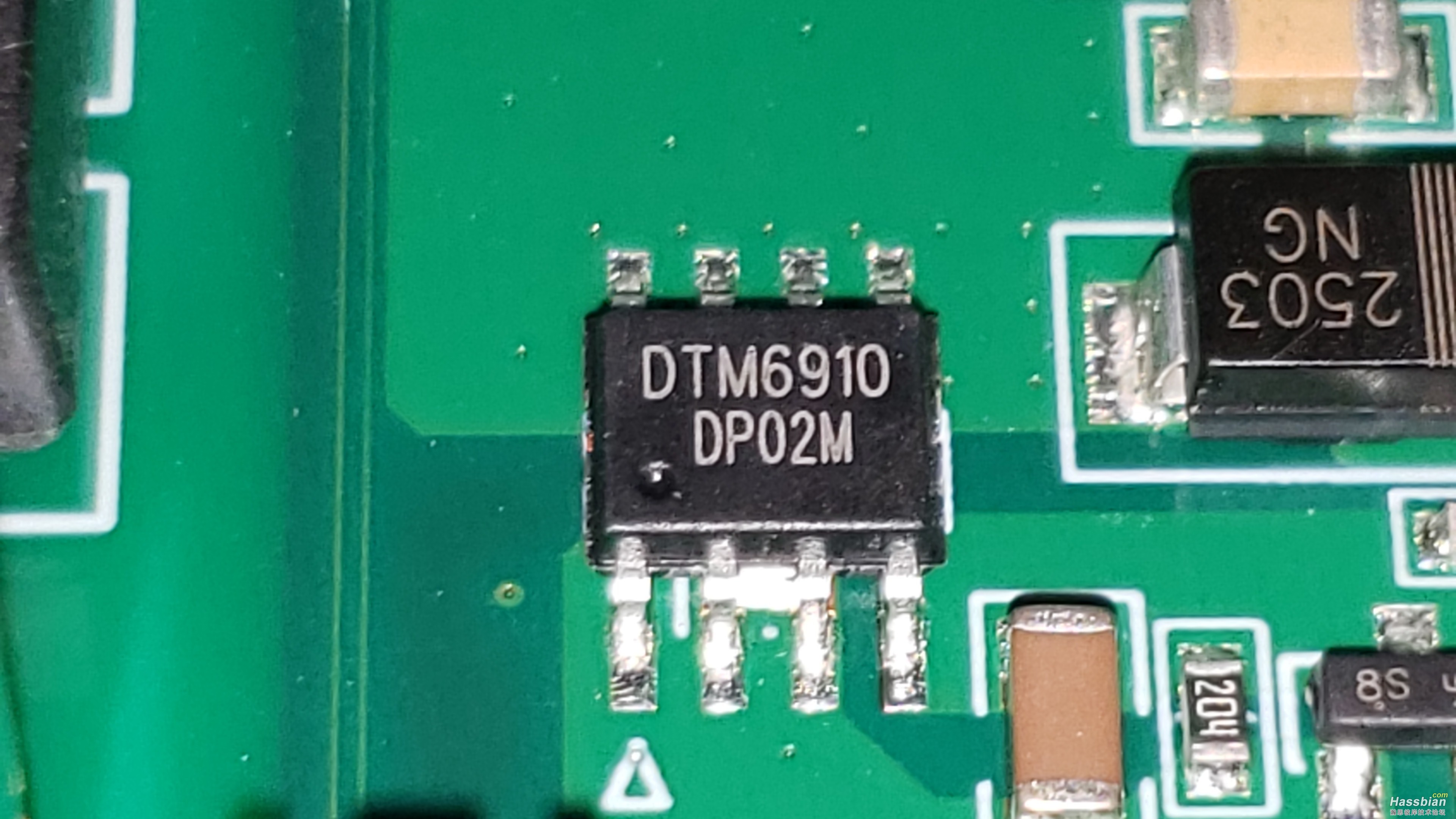

DTM6910  微碧半导体的SOP8封装、N型MOS管,耐压100V,电流9A;导通电阻32毫欧,它与周边元件组成超低压降、低损耗的电源防反接保护电路。
平时就算插错电源适配器,把输入供电的正负接反了,也不会对设备造成任何影响。
从这里就可以看出,厂家的设计非常用心!

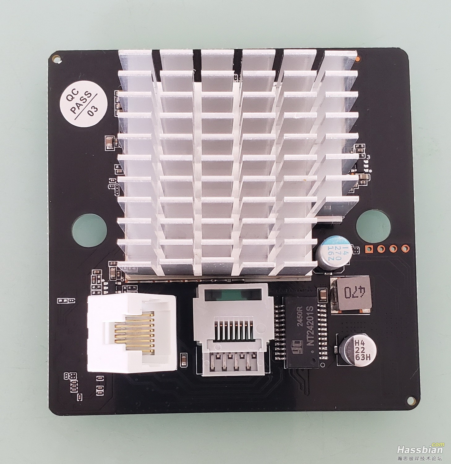

AP的内部一览,单板设计:

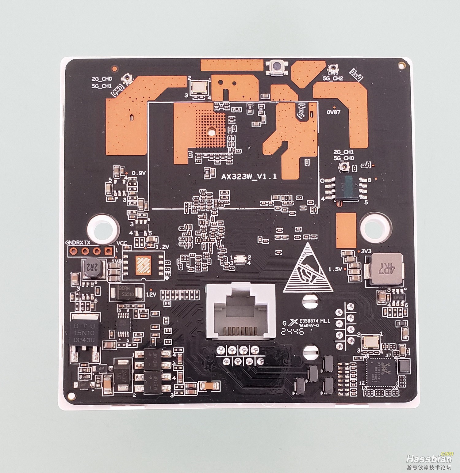

PCB正面布局:
PCB背面布局:

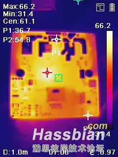

正常工作时,路由器表面最高温度39.8°,只比环境温度高10度左右:
拆开外壳,测得路由器内部最高温度49.7°
AP的正面的最高温度67.5°,比环境温度高了36.4°
AP的背面的最高温度64°
PCB板正面的最高温度66.2°,由于拆掉了外壳,散热变好,所以温度有所降低
PCB板背面面的最高温度61.9°:

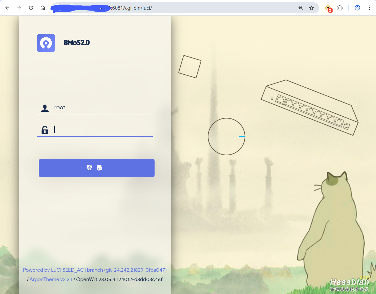

用手机浏览器登录192.168.88.1就能打开设备控制台:
设备的功能预览与配置调试:
      使用系统的默认账户root和密码password就可以登录设备WEB控制台

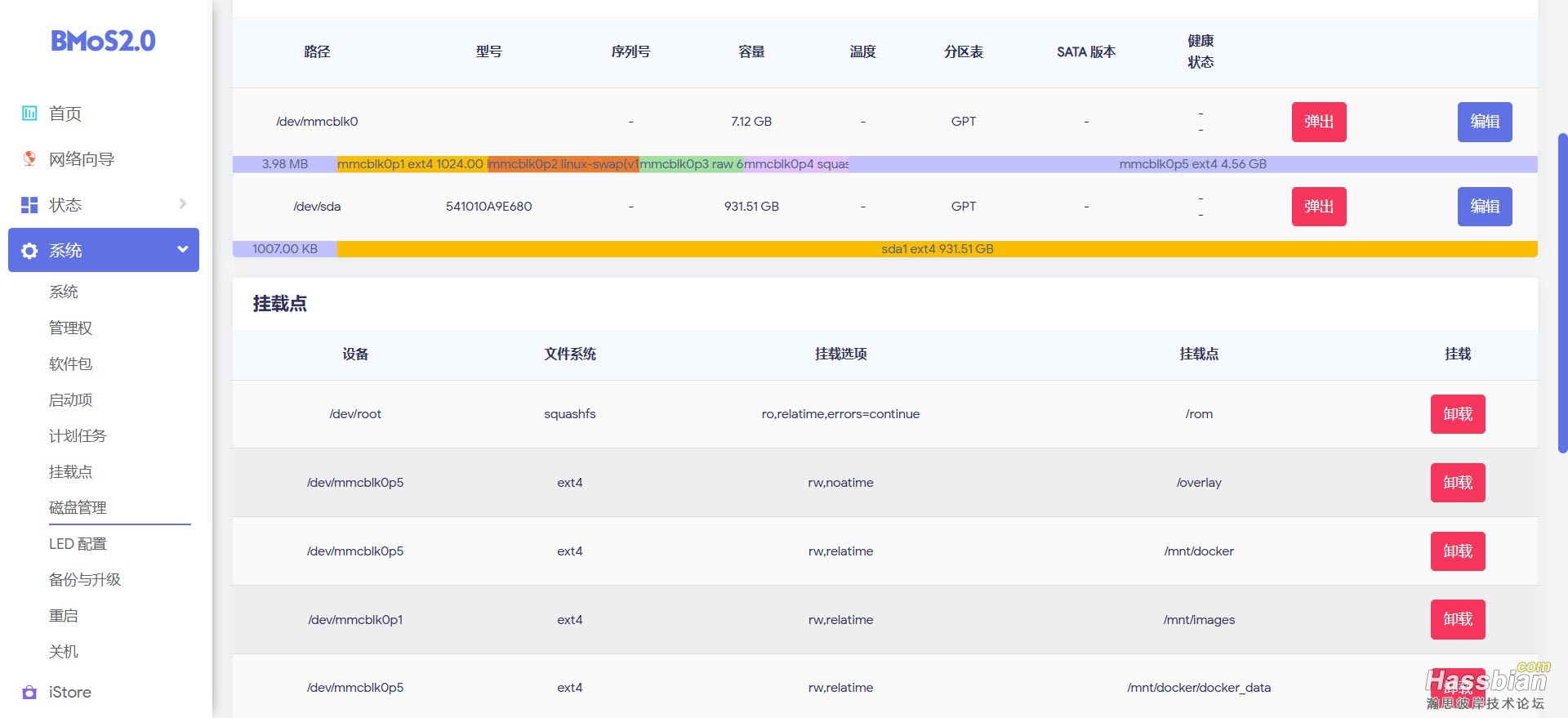

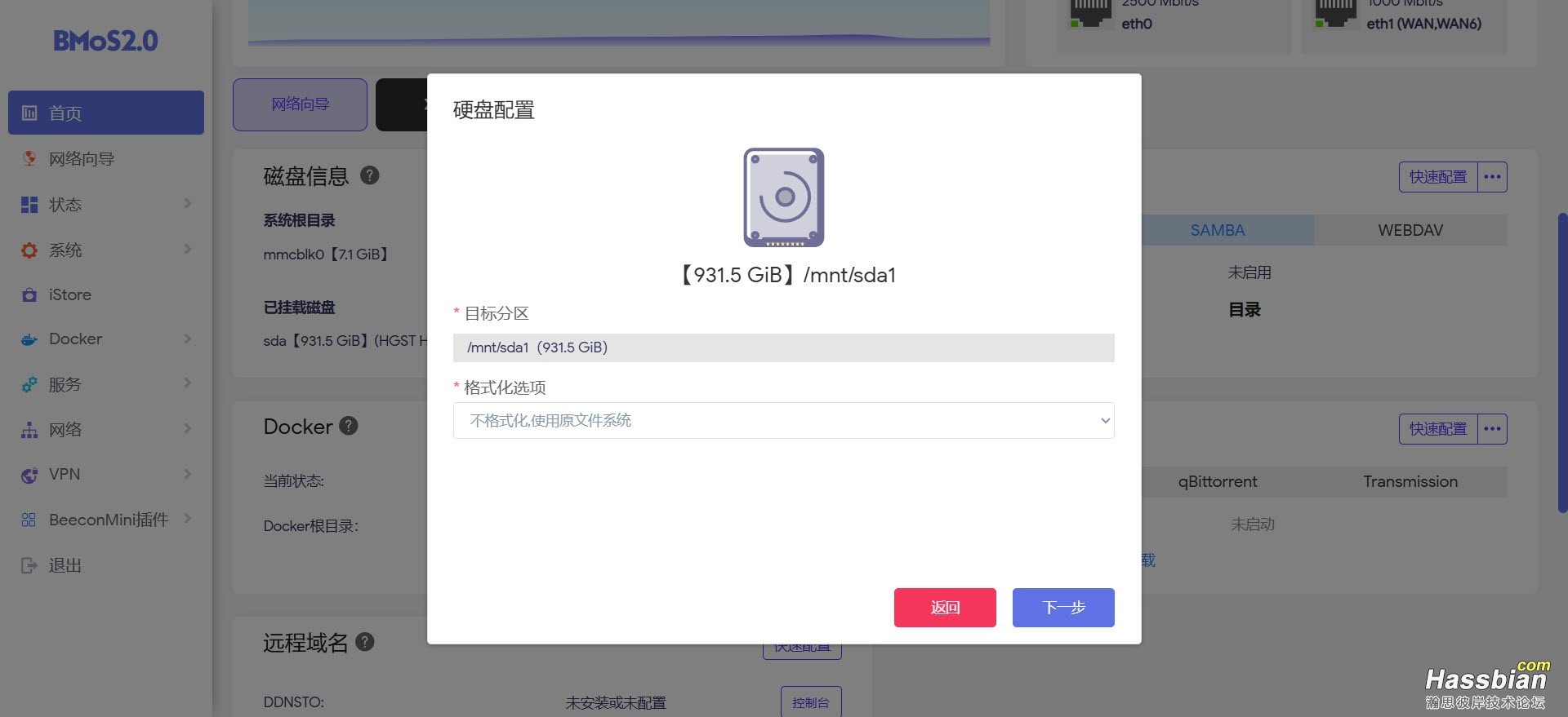

插上移动硬盘,啥都不用管,系统自动识别:

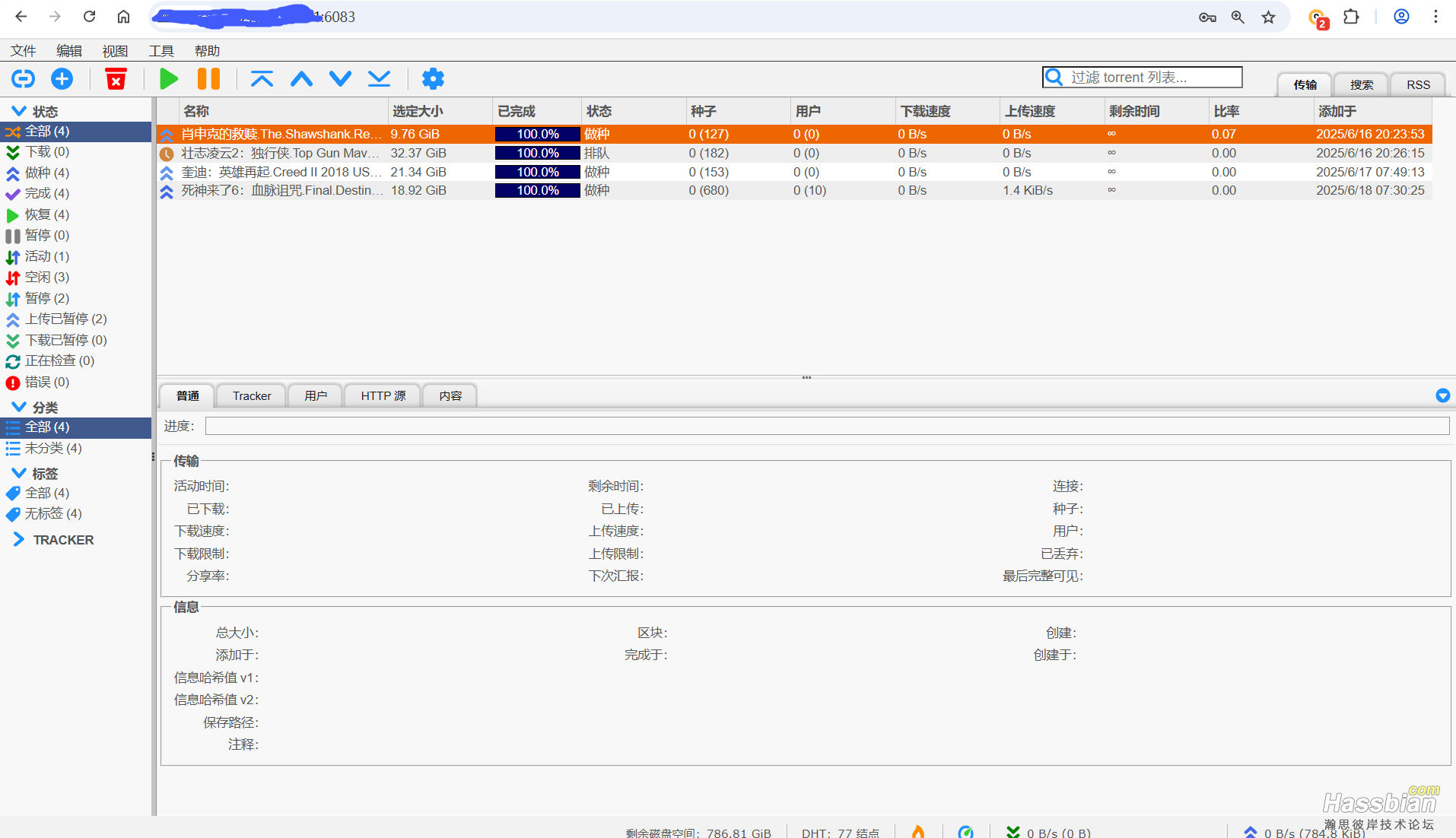

作为高清爱好者,第一个应用必须是:qbittorrent
立马到iStore里找到它并安装:

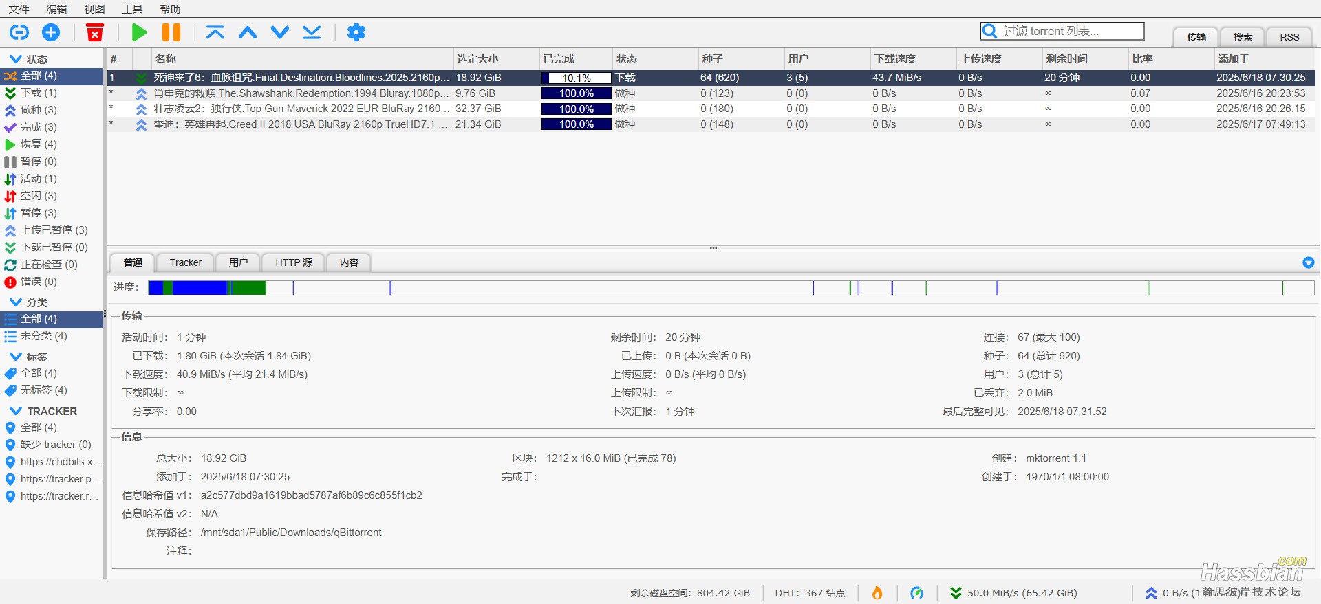

打开管理界面,就能看到熟悉的登录界面,默认账户:admin默认密码:adminadmin:
试着扔了2个种子进去,几乎满速,哈哈~~

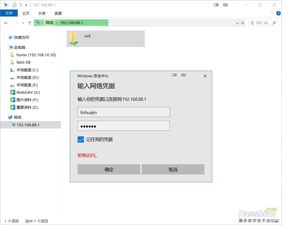

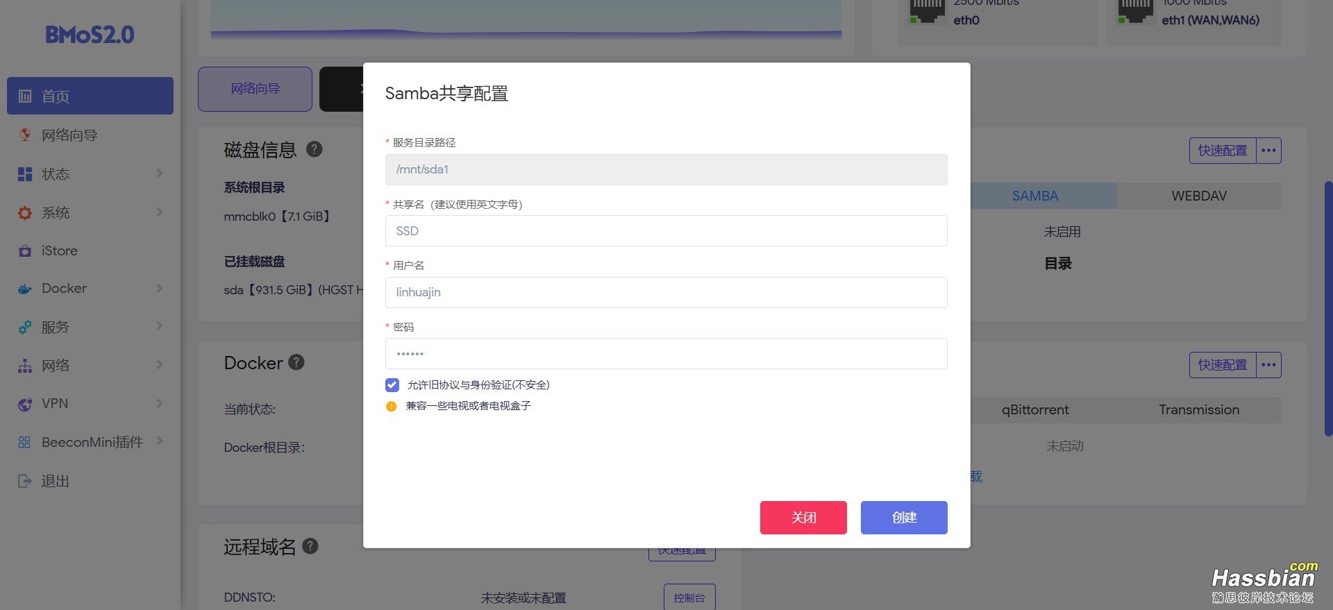

下载好的文件要怎样才能方便使用呢?这就是第2个应用:SAMBA共享
设备有向导式配置,点两下鼠标轻松搞掂!
大功告成!可以欣赏大片了......!

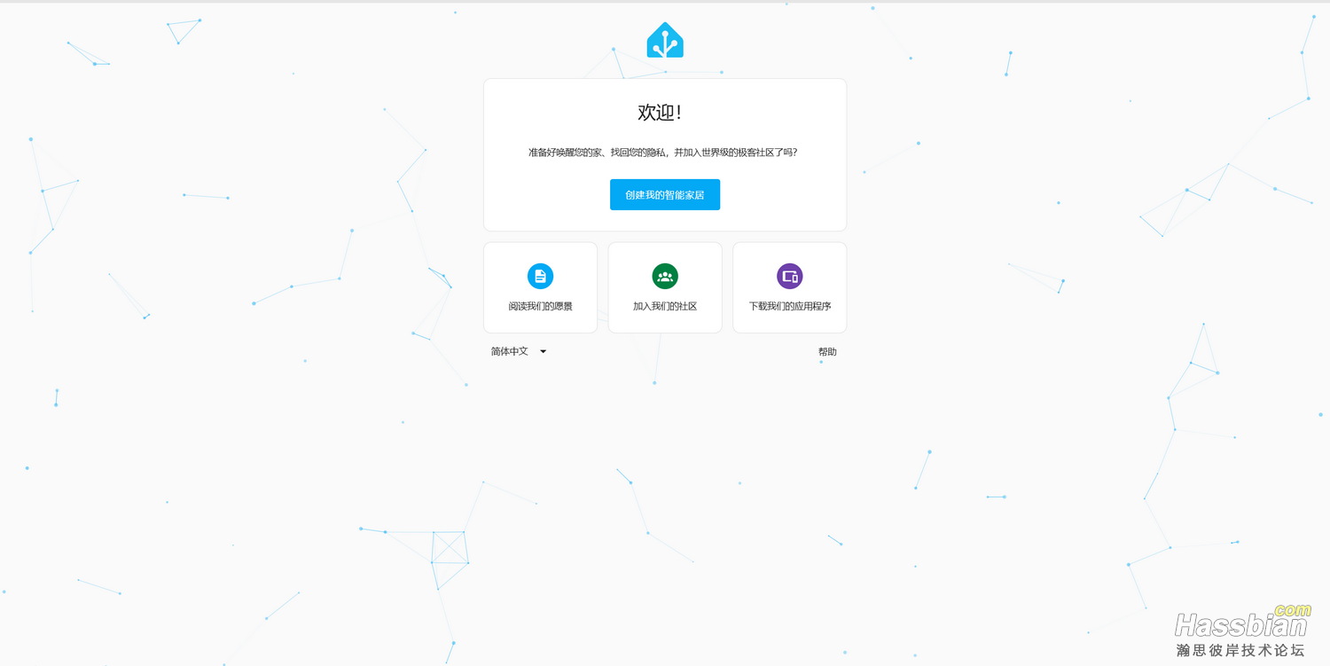

第三个应用就是大名鼎鼎的:HomeAssistant
为啥要用它呢?因为:
1、能实现完全本地化执行和控制。
2、方便集中管理,只要你会想、会做,任何有电的设备都能接入。
3、自动化功能比目前市面上常见的品牌货强太多了,可以说只有想不到,没有做不到。
4、拥有ESPHome和BTHome两个亲儿子,可以让你为所欲为的DIY各种设备
5、不怕设备被强制更新固件,更不怕厂商跑路或关服务器,花大堆价钱买的设备变成垫台脚的砖头。

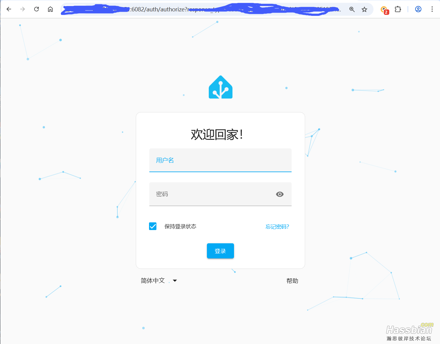

安装非常简单、直接到BeeconMini插件界面点一下“部署”就行

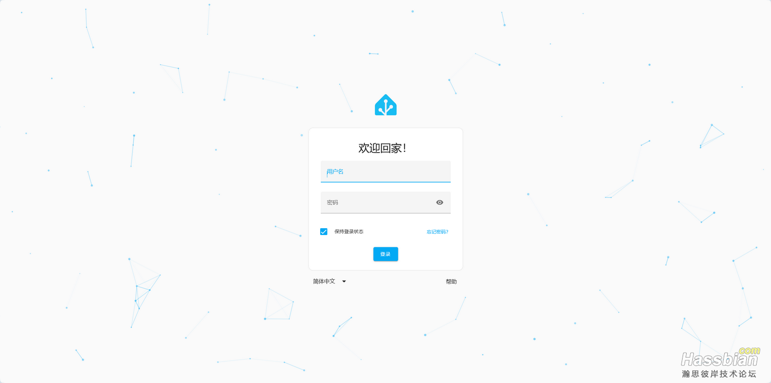

等BM_HA状态显示“已就署”,再点“打开配置界面”,就会看到熟悉的HA界面
接着就是创建账户并登录就能投入使用:

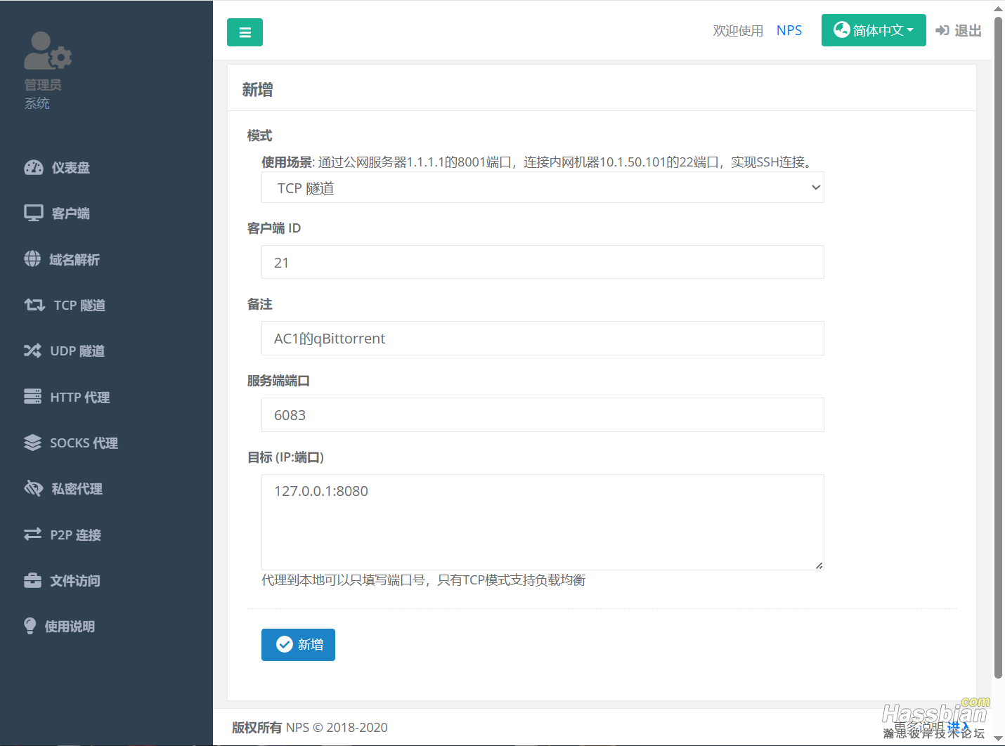

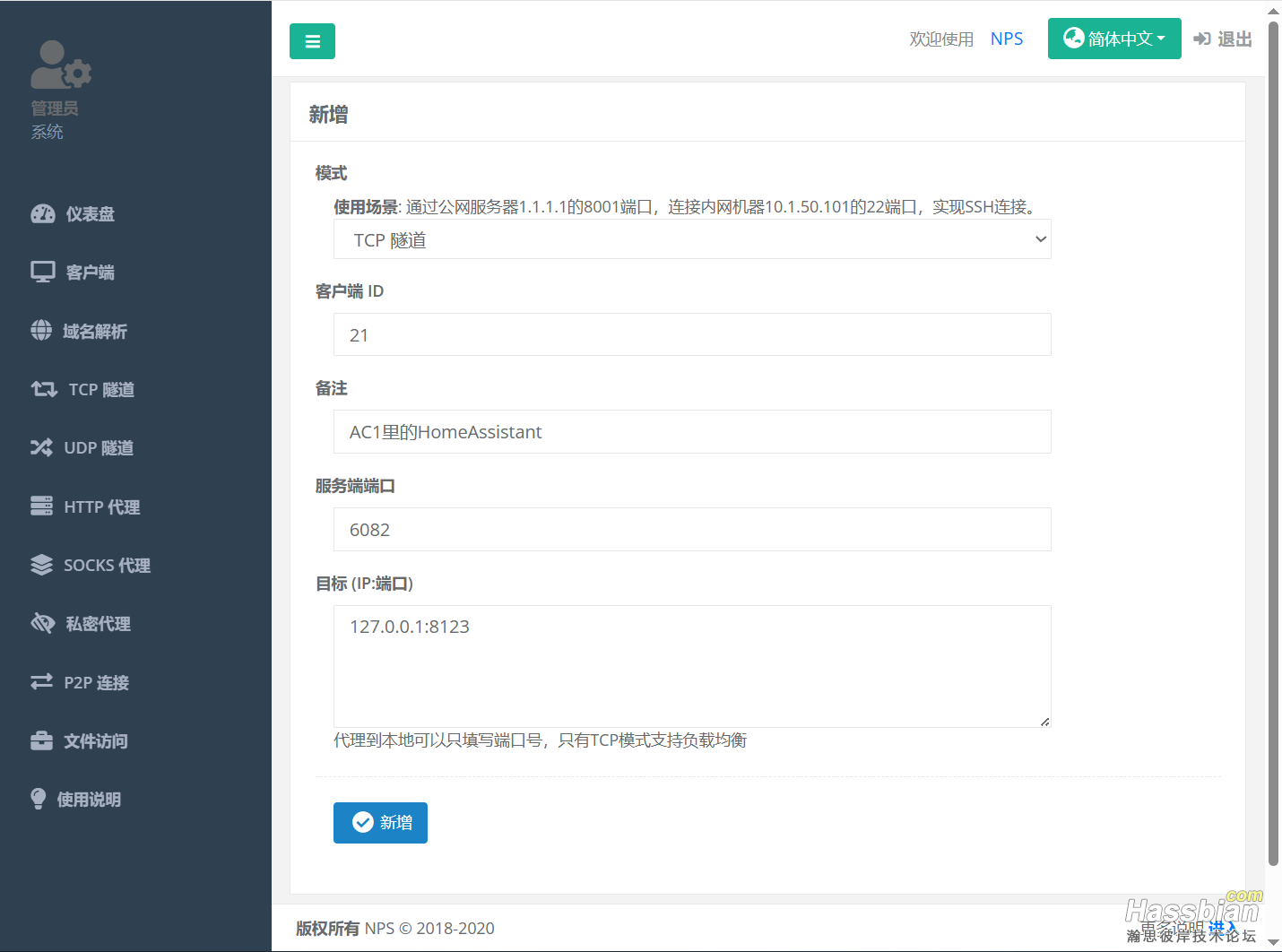

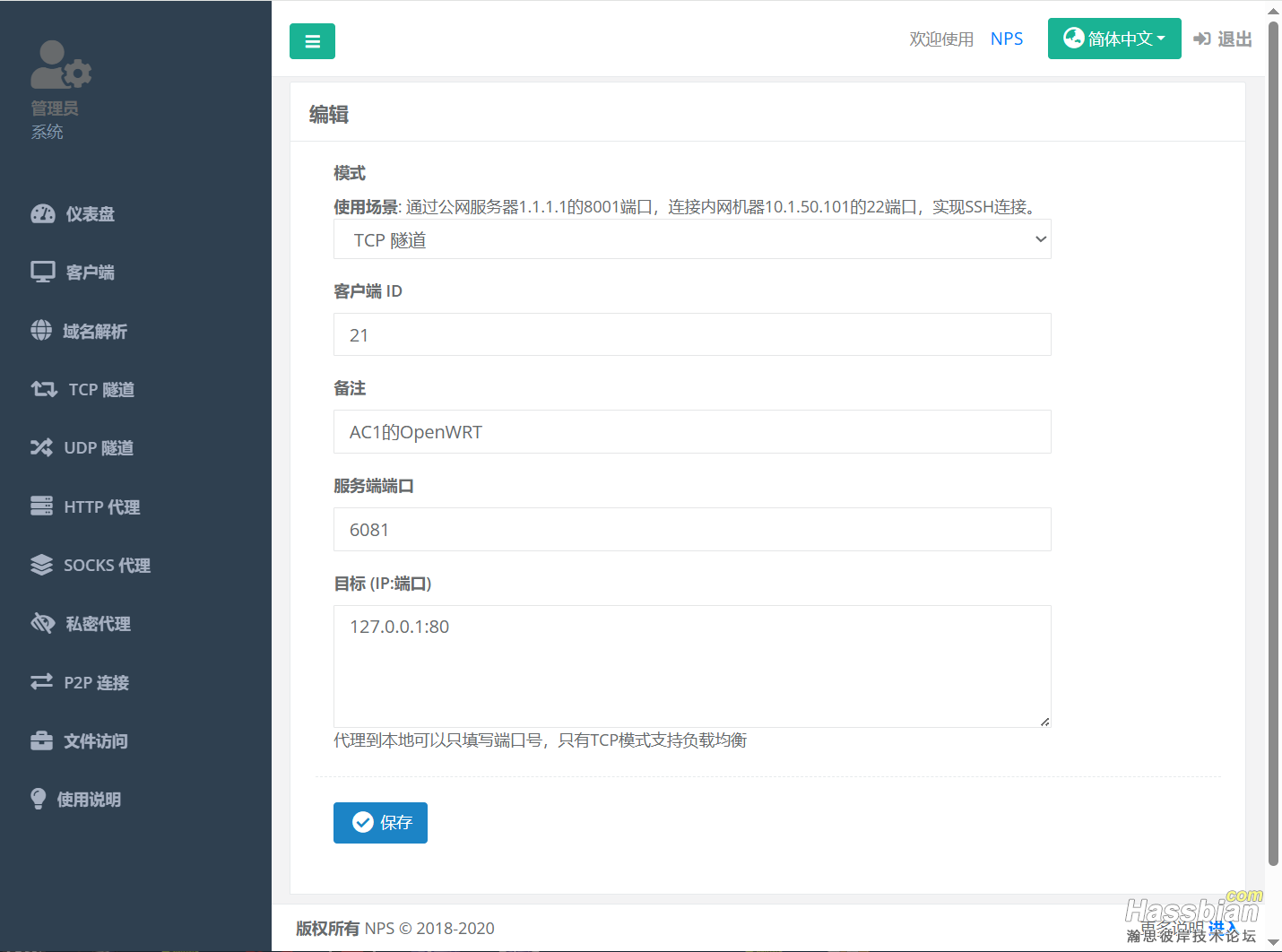

这些应用装了之后,如何在外面访问呢?这就是第四个应用:NPS内网穿透
为什么喜欢这款内网穿透呢?因为客户端只需输入服务器地址和连接密钥保存并运行就行,以后更改任何配置都不需要再理会这些客户端,杜绝因为改动客户端配置造成客户端失联的风险。
这是服务端控制界面:
所有操作都能用服务端WEB控制台完成
填入OpenWRT的设备ID、服务端口和目标IP和端口
立刻就能访问OpenWRT界面
填入HomeAssistant的服务端口和目标IP和端口
立刻就能访问HomeAssistant界面:
填入qBittorrent的服务端口和目标IP和端口
立刻就能访问qBittorrent的WEB界面:
