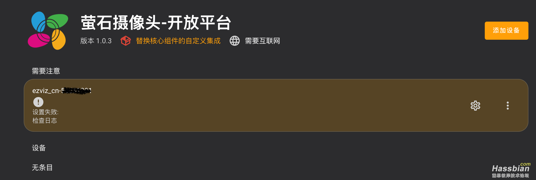

发表于 5 天前 | 显示全部楼层
貌似不行,但不影响RTSP,可是没有集成就不能控制摄像头的角度和遮罩。
