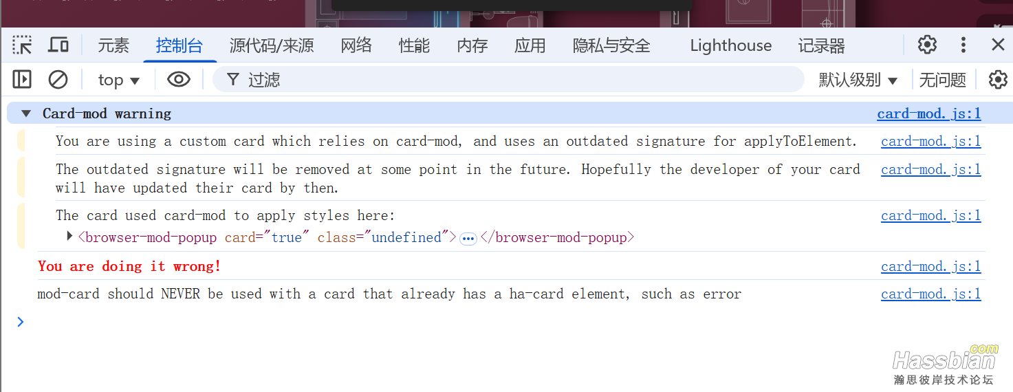

发表于 2025-8-17 15:11:04 | 显示全部楼层
MX10085 发表于 2025-8-17 14:51
type: custom:mod-card 是 Home Assistant 的 Lovelace Card Mod 插件的一部分,用于对 Lovelace UI 卡片 ...
好,感谢感谢我看下问题解决了没
还是没解决,成功安装了card-mod的,这个是报错信息

 楼主| 发表于 2025-8-17 14:51:06 | 显示全部楼层
1939971698 发表于 2025-8-16 22:03
再请教下大佬,这个mod-card是自定义类型吗,还是需要安装什么东西,我的报错排查出来了,把这个mod-card ...
type: custom:mod-cardHome AssistantLovelace Card Mod 插件的一部分,用于对 Lovelace UI 卡片进行深度样式自定义。

发表于 2025-8-16 22:03:42 | 显示全部楼层
MX10085 发表于 2025-8-15 14:44
好像是未知传感器属性呀,你看看是否有这个传感器(sensor.holiday)?
再请教下大佬,这个mod-card是自定义类型吗,还是需要安装什么东西,我的报错排查出来了,把这个mod-card改成消逝的就没出现报错,但是排版都乱了;;如果的大佬您自己写的能不能分享一下呢
