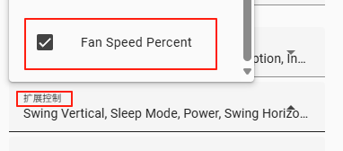

集成已发布0.6.9版本,新增了风速百分比调节,只需要在扩展控制里勾选即可

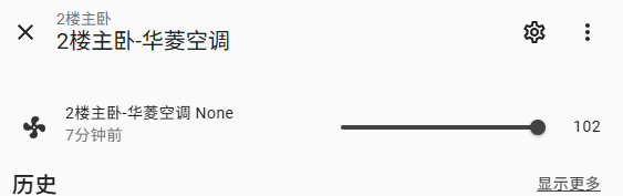

填充示例数据,把data字段内的id改为你空调climate实体的数字串,属性为fan_speed,value为百分比值
命令生效了,就可以在其他地方调用这个服务了,包括卡片内,自动化什么的
我喜欢用nodered,可以将其转换为一个number滑块实体,nodered中action节点data要使用json格式,内容为:
{"device_id":"211106****74699","attribute":"fan_speed","value":{{payload}}}
跟开发者工具中的用法是一样的,value值可以由前一个节点传入,或者直接指定:
{"device_id":"211106****74699","attribute":"fan_speed","value": 50}
