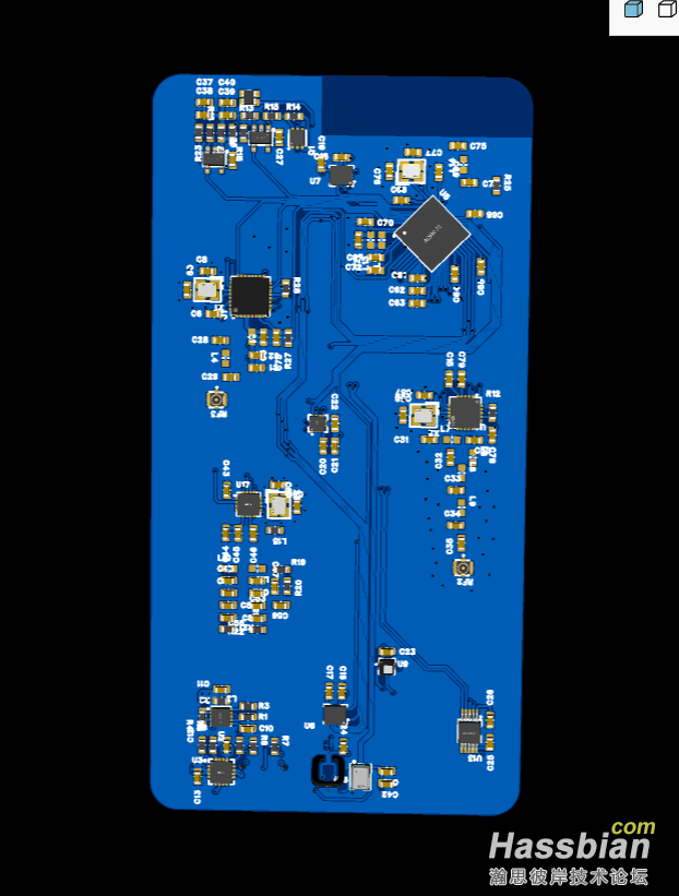

PCB大部分已经画完了,就剩3个天线还没画,天线部分需要算阻抗。
主控采用nrf52840,支持蓝牙,zigbee,2.4G
wifi使用esp8266,443和315使用cc1101
还加了温湿度传感器,压力传感器,磁场传感器,两个惯性传感器,麦克风,nfc读卡器
几乎所有原件都放置正面,因为上面还需要放触摸板,所以天线和一些高度过高的器件被放在了背面的两边,给电池让出更大的空间
控器的尺寸为5.1cm * 10cm,厚度在1cm-1.6cm。1cm厚度,能塞的电池厚度只有5mm,如果是1.6cm就能塞下1cm厚的电池
我期望的续航是1200mah的电池能用21天以上,算下来平均功耗需要压在2ma以下,感觉还是能达到的
按键部分使用触摸板,用触摸可以实现多种输入,点击,画圆,左右移动,上下移动,还有将触摸板分区形成多个独立按键,比如3*3或者3*4
准备做成像苹果那样的3dtouch,可以实现更丰富的交互
触摸的硬件部分已经调试的差不多了,移动灵敏度还行,也能识别到压力感应

 楼主| 发表于 2025-8-18 20:56:12 | 显示全部楼层
ZDZX 发表于 2025-8-18 20:42
请问这个供电是什么方案?大概续航多久?
锂电池,底板还没做出来,具体续航不清楚
不过我在选芯片的时候刻意关注了芯片关断功耗,尽可能的降低充电周期
不过我对这个遥控器的定位不只是开关,想加入一点更智能的东西
比如基于不同房间,同一个按钮对应不同开关,或者指着一个灯,点击就是控制那个灯
如果续航太烂,就只能增加整体厚度了,1cm可增加的空间还是很多的

 楼主| 发表于 2025-8-18 21:16:39 | 显示全部楼层
ZDZX 发表于 2025-8-18 21:08
WiFi是用来做什么的呢?我好像没见过带WiFi的遥控器,我也是基于带WiFi才问续航的 ...
打算用来上传配置,wifi也不是一直开,用的时候再开
其实别的无线也很耗电,所以都是需要用了再把无线芯片打开

 楼主| 发表于 2025-8-18 21:34:26 | 显示全部楼层
wwjw 发表于 2025-8-18 21:23
关注一波,主控是ESP系列?个人觉得像这种大集成的,还不如USB直接供电省事。 ...
集成一堆无线模块 usb供电,这不就是网关

 楼主| 发表于 2025-8-19 19:37:36 | 显示全部楼层
cook 发表于 2025-8-19 16:09
你有wifi是不可能zigbee的吧。好像2选一
一般确实很少有芯片同时带有wifi,蓝牙,zigbee这三个功能
所以无线部分一个协议一块芯片,wifi蓝牙一块esp就搞定了

 楼主| 发表于 2025-8-24 18:11:23 | 显示全部楼层
你怎么知道我想把麦克风塞进去
主板赛的东西太多了,所以只能塞进去麦克风,喇叭估计塞不下,我的构想是像电视的语音遥控器一样,把声音传给ha,然后ha来来执行动作和给出交互

 楼主| 发表于 2025-8-24 18:16:02 | 显示全部楼层
lww107 发表于 2025-8-23 22:25
2.4G的射频遥控器也挺多的,楼主考虑一下
nrf52840支持2.4g私有协议
如果厂家的私有传输协议太复杂,就算硬件支持也没啥用
