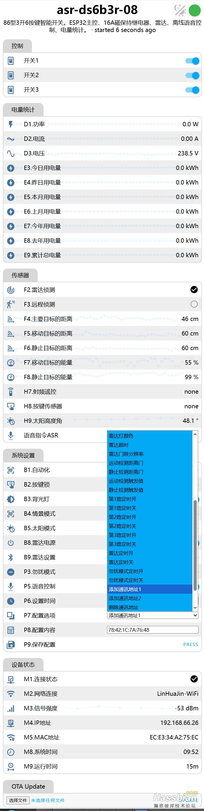

由于我用了很多SONOFF M5系列3开智能开关,这次全部为它升级了带ESPNOW固件,下面提供这款智能开关的固件。
使用非常简单,刷好固件后,想要和哪个开关组成双联、三联,如下图所示,只需在设备配置选项里各自把对端的MAC地址粘贴进去并按保存,就能立即使用。
