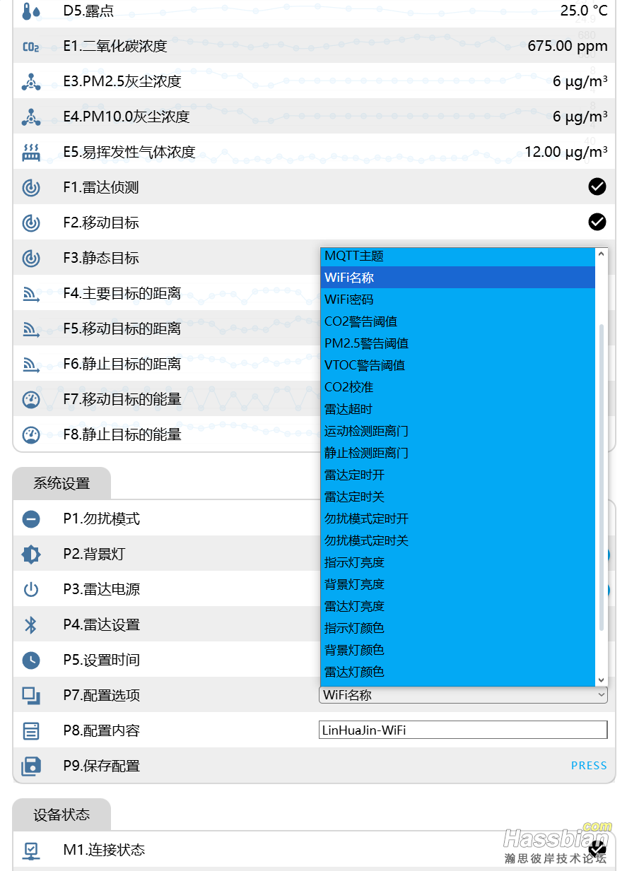

自从论坛大佬发布了这款大金空气传感器的DIY教程,就一直使用它为室内提供各种传感器数据,那时一百多元一个买了好几个,因为它用的是EPS32主控,有一定的可玩性,比如添加显示屏、离线语音模块、人体存在传感器等等,本帖简单展示了一下加装人体存在传感器+RGB灯的方案。

1、灯光根据传感器阈值自动变色,红色为最严重的级别。
2、指示灯、背光灯、雷达灯的亮度、颜色都可以独立任意调整。
3、有勿扰模式,所有灯光
可以根据使用时段在设备端设置自动开启和关闭。
4、雷达可以根据使用时段在设备端设置自动开启和关闭。
5、设备无需重启,直接更换WIFI名和密码
为了减少不必要的实体,很多设置都放在配置菜单里:

外观不太重要,这类东西用着用着就忘记它的存在了。
