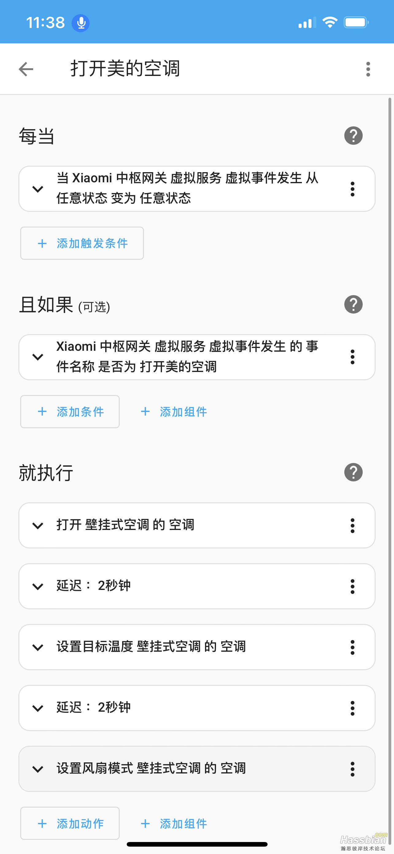

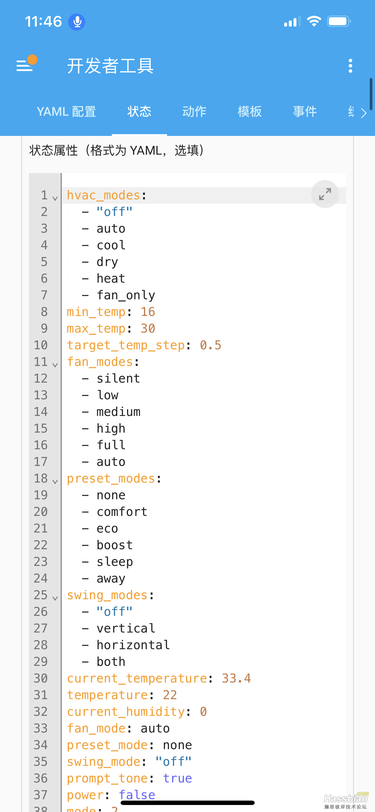

发表于 2025-7-6 23:57:01 | 显示全部楼层
设置风速百分比不会,但是系统里有silent=20%,以此类推full=100%,然后自动化设置成中间带等待的(如图二),不然不能同时进行开空调和设置风速。
